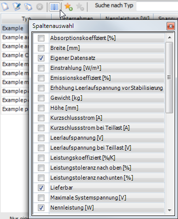

Produkte-Tabelle (rechte Seite)
Auf der rechten Seite erscheinen die Produkte der ausgewählten Gruppe in einer Tabelle.
Die Produkte können durch Klicken auf den Spaltenkopf nach dem jeweiligen Parameter sortiert werden.
Des weiteren kann die Spalte durch Drag & Drop auf den Spaltenkopf an einer anderen Stelle positioniert werden.
Weitere Eigenschaften des Produktes können Sie der Tabelle im Dialog Spaltenauswahl hinzufügen.
