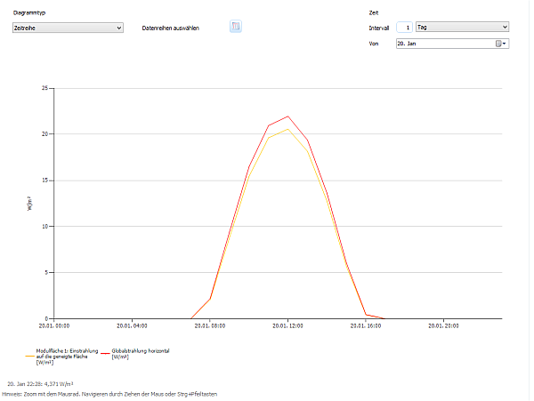

Zeitreihe
Hier werden verschiedene Simulationsergebnisse über der Zeit aufgetragen. Welche Größe Sie sich anzeigen lassen möchten, können Sie unter Datenreihe auswählen entscheiden.
Das Anzeige-Intervall sowie den Start- und den Endzeitpunkt können Sie unter Zeit einstellen.
Wenn Sie die Maus über das Diagramm bewegen, werden Ihnen unterhalb des Diagramms die entsprechenden Werte angezeigt.

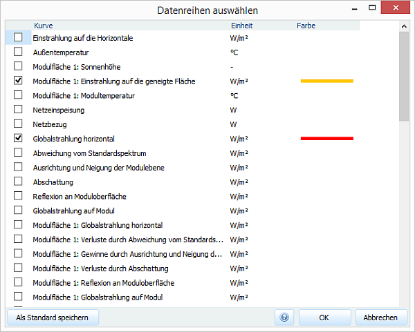

Datenreihen auswählen
Wählen Sie hier die Datenreihen aus, die angezeigt werden sollen. Bei Stundenwerten können bis zu 10 Datenreihen, bei Minutenwerten können bis zu 4 Datenreihen angezeigt werden.
Es können Kurven mit maximal 2 unterschiedlichen Einheiten ausgewählt werden.
Bei Klick auf die Farbe können Sie die Farbe der Datenreihen auswählen.
Wenn  Sie für eine Auswahl den Button Als Standard speichern klicken, werden in Zukunft die ausgewählten Kurven und die Farben vorausgewählt, wenn sie als Ergebnis zur Verfügung stehen.
