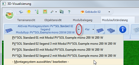

-> So wählen Sie Montagesysteme aus und verwalten sie:
Klicken Sie auf den Auswahlpfeil.
Klicken Sie im DropDown-Menü auf 'Montagesystem auswählen/bearbeiten'. Es öffnet sich der Dialog 'Verwaltung der Montagesysteme'.

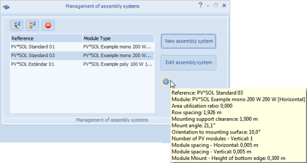

Sie können:
Neue Montagesysteme anlegen.
Das markierte Montagesystem bearbeiten.
Allerdings nur, falls es noch nicht in einer Anlage verbaut ist. In dem Fall kann es kopiert werden.
Montagesysteme umbenennen.
Das markierte Montagesystem löschen. Es werden alle hiermit verbauten Modulreihen gelöscht.
Alle Montagesysteme löschen. Es werden alle verbauten Modulreihen gelöscht.
Infos über das gewählte Montagesystem über den Info-Button rechts anzeigen lassen.
Übernehmen Sie das markierte Montagesystem durch Doppelklick oder Schließen des Dialogs.
Es erscheint dann als aktives Montagesystem in der Symbolleiste.
