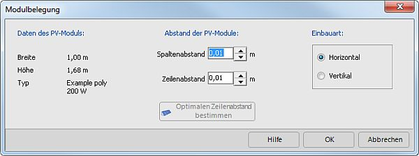

-> So bearbeiten Sie die Modulbelegung:
Wählen Sie im Treeview eine Belegungsfläche und klicken Sie im Eingabefeld auf die Schaltfläche (Belegung bearbeiten). Alternativ können Sie mit einem Rechtsklick auf eine Belegungsfläche in der Dachvisualisierung oder im Treeview das Kontextmenü öffnen und
Belegung bearbeiten auswählen.
Legen Sie den Spaltenabstand und den Reihenabstand der PV-Module fest. Mindestabstand ist für beide Größen 0,05 m = 5 cm.
Wählen Sie unter Einbauart eine horizontale oder vertikale Montage der Module.
Nur für aufgeständerte PV-Anlagen:
Indem Sie den optimalen Reihenabstand bestimmen, können Sie die gegenseitige Verschattung von aufgeständerten Modulreihen minimieren.
Wenn Sie mit OK bestätigen, wird der berechnete Gestellabstand in das Feld Zeilenabstand eingetragen.
